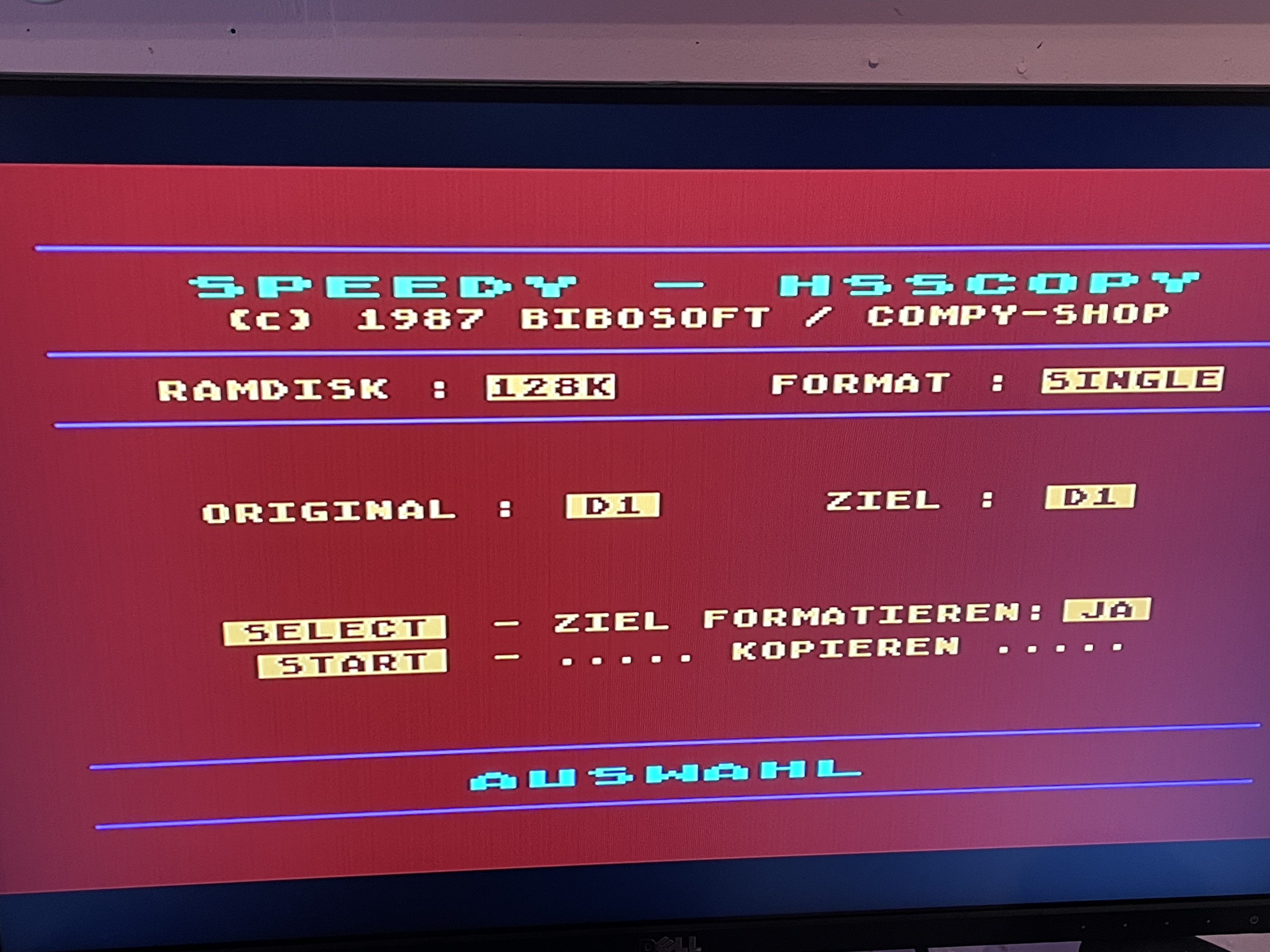

Also in meiner 1050 ist ein Speedy verbaut. Wie pack ich das ATR das es kleiner wird? Gruß

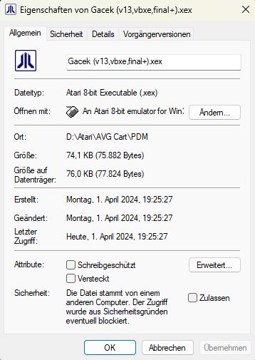

Bei Gacek steht z.B. "V8, VBXE, final +" und dann auch "V13, VBXE, final+", woher soll ich da wissen, dass V8 neuer ist als V13 (den Zeitstempel kann ich beim atarionline XEX nicht sehen, nach dem herunterladen sehe ich nur das Datum, wann ich das XEX heruntergeladen habe, also z.B. heute 1.4.2024, siehe angehängten Win 11 Screenshot). Eine ZIP-Datei enthält zumindest die CRC und sagt mir auch (besser als Windows), wann sie erstellt wurde. Lade ich die ZIP-Datei herunter, so erhalte ich da zwar für das ZIP von Windows wieder das aktuelle Datum, jedoch das ATR oder XEX in der ZIP-Datei hat immer noch das eigentliche Erstellungsdatum.
